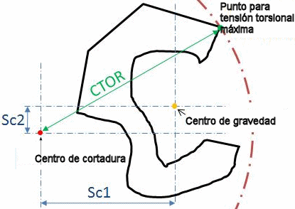

Distancia para cortadura máxima (CTOR)
Distancia máxima desde el centro de cortadura de la sección al punto más lejano en la sección transversal (radio del círculo circunscrito centrado en el centro de cortadura).
La tensión de cortadura torsional máxima se calcula a partir de: τ max = ( T / K )* CTOR, donde T es la torsión aplicada.
