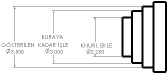

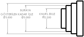

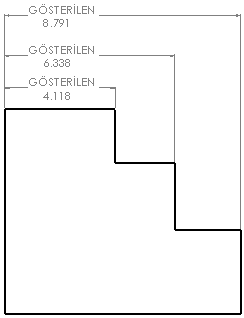

Kademeli Hizala
Seçili doğrusal ölçümlendirmeleri kademelendirir.
Ölçümlendirme Metnini Üste Yasla
Seçili ölçümlendirme metnini üste yaslar.
Ölçümlendirme Metnini Alta Yasla
Seçili ölçümlendirme metnini alta yaslar.
Ölçümlendirme Metnini Sola Yasla
Seçili ölçümlendirme metnini sola yaslar.
Ölçümlendirme Metnini Sağa Yasla
Seçili ölçümlendirme metnini sağa yaslar.
