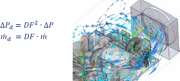

Fan Verim Kaybı
Fanlar, gürültünün azaltılması ve kullanım ömürlerinin uzaması için genellikle maksimum kapasitesinin altında çalışacak ancak yine de ısıl soğutma gereksinimlerini yerine getirecek şekilde ayarlanır. Fanlar, devir düşürerek maksimum kapasitelerinin altında çalışırlar ve bu, fan eğrisinde verim kaybına neden olur. Verim Kaybı faktörü, bu fan eğrisi düşürme işlemini simüle eder.
