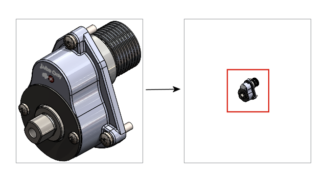

加速缩放
在图形区域中,您可按 Shift + 鼠标滚轮以加速缩放。
要使用加速缩放:
  1. 关闭所有文档。
  2. 单击系统选项 > 显示。
  3. 清除在图形视图中为零件和装配体显示滚动栏。
  4. 在打开的文档中按 Shift 并移动鼠标滚轮,以放大或缩小。
