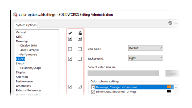

应用和锁定颜色设置 管理员可使用 SOLIDWORKS® Settings Administrator 工具为 SOLIDWORKS 的第一个会话或每个会话应用和锁定颜色设置。 他们可以锁定这些颜色以防止用户更改它们,并可控制背景外观。 管理员只能锁定活动的颜色和背景外观。 用户无法更改这些设置。 非活动设置不受影响。 如果颜色或背景外观被锁定,则用户将无法更改其颜色方案。 要访问 Settings Administrator 工具,请从存储管理映像的位置运行该工具。 父主题管理 更新了 SOLIDWORKS Rx 性能基准测试
