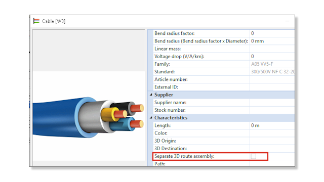

生成单独的电缆步路装配体 您可以生成单独的电缆步路装配体。 在电缆属性中指定单独的 3D 线路装配体选项。 您可以选择一条、多条或所有电缆进行步路。 内容 激活电缆的单独步路装配体参数 在单独的步路装配体中步路电缆 父主题SOLIDWORKS Electrical 接线条的符号 从材料明细表中排除制造商零件 Excel 自动化插件 管理电线 存档程序和计划流程 SOLIDWORKS Electrical Viewer 同时创建多个工程图 在步路中使用样条曲线
