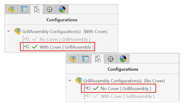

| 切换大型装配体的配置 |
- 大型装配体
- 具有已覆盖属性(外观、显示模式、可见性和参考的显示状态)的零部件的多级装配体
