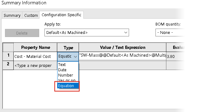

添加方程式并求值
您可以在文件属性和切割清单属性中添加方程式并求值。
您可在以下对话框中添加方程式:
  • 自定义属性
  • 配置特定属性
  • 焊件切割清单属性
  • 钣金切割清单属性
内容
  • 为文件属性添加方程式
