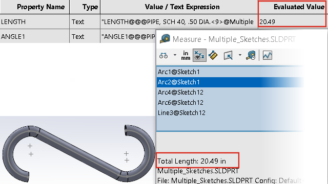

焊件构件的正确切割清单长度
您可以在切割清单属性中计算焊件构件的正确切割清单长度。
您可以在以下情况下计算正确的长度:
  • 使用移动面或移动/复制实体特征,然后拉伸切除或孔
  • 通过选择合并斜接剪裁实体来创建包含多个草图的零件
  • 生成可修改跨组的多个面的拉伸切除或孔
