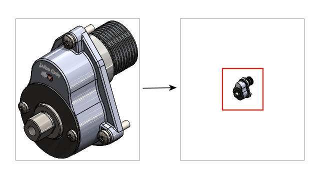

加速縮放
在圖面中,您可以按住 Shift + 滑鼠滾輪以加速縮放。
若要使用加速縮放:
  1. 關閉所有文件。
  2. 按一下系統選項 > 顯示。
  3. 清除在零件與組合件的圖面視圖中顯示捲軸。
  4. 在開啟的文件中,按下 Shift + 移動滑鼠滾輪以拉近或拉遠。
