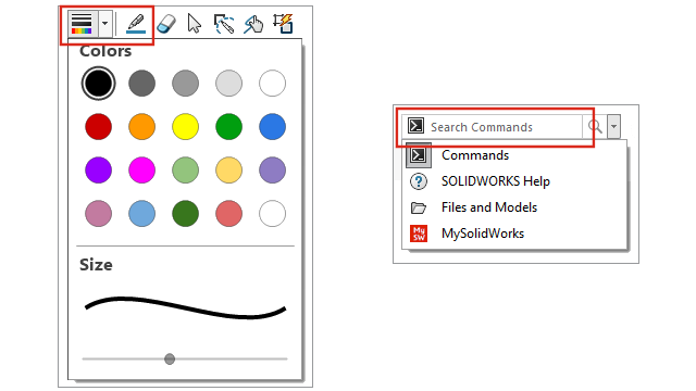

其他使用者介面的增強功能 其他使用者介面的增強功能包括預設搜尋選項和重新命名「草圖墨水」工具。 在「草圖墨水」工具列中,畫筆 已改名為繪製。 若要變更線條的色彩或粗細,請按一下色彩 。 指令是搜尋功能表中的預設選項。 修改尺寸時,「修改」對話方塊會在「尺寸」PropertyManager 開啟前開啟。 產生及編輯草圖時自動旋轉視圖與草圖基準面垂直預設為啟用。 若要清除此選項,請按一下工具 > 選項 > 系統選項 > 草圖。 上層主題使用者介面 可摺疊 CommandManager 強調顯示使用中的視窗 加速縮放 「歡迎使用」對話方塊背景色彩
