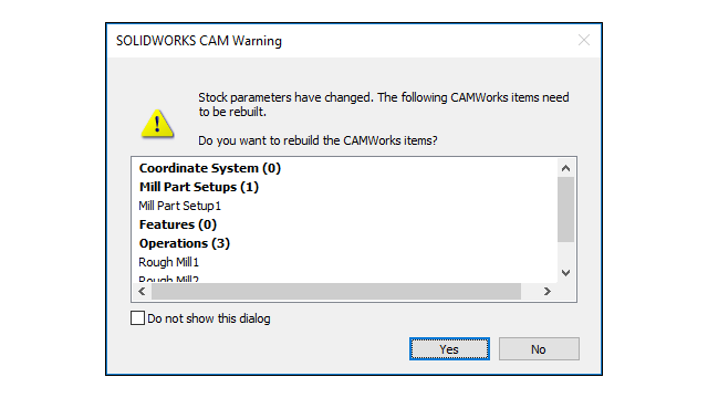

修改素材參數時重新計算資料 在銑削模組中,若在產生特徵、選項或刀具路徑後修改素材參數,將會發出警告讓您針對受變更影響的物件重新計算資料。 這些物件可能包含座標系統、銑削工件加工面、特徵和加工法。 如果您決定不要重新計算,便會在特徵樹狀結構和加工樹狀結構中的圖元圖示上出現驚嘆號。 您可以在受影響的圖元上按一下滑鼠右鍵,然後在文意感應功能表中選取錯誤為何以顯示警告,這樣就能重新計算 CAM 資料。 依預設在工具 > SOLIDWORKS CAM > 選項中啟用警告訊息。若要變更設定,請按一下更新標籤,然後在提示重新計算之下清除素材參數通知。 上層主題SOLIDWORKS CAM 素材管理員提供的其他素材類型 工件外型特徵的終止條件 在技術資料庫中修改至後處理器的路徑 定義點到點加工法的啄削切削量 SOLIDWORKS CAM 的支援作業平台
