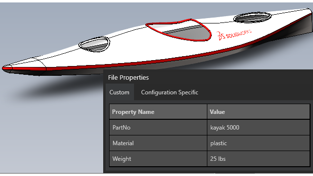

檔案屬性 您可檢視 eDrawings 中 SOLIDWORKS 檔案的自訂和組態特定屬性。 按一下工具 > 檔案屬性或檔案屬性 ,以顯示自訂與組態特定屬性值的名稱和數值。 組態特定資料僅適用於最後儲存的組態,以及您在 SOLIDWORKS 中選擇加入顯示資料標記的組態,與 SLDPRT 和 SLDASM 檔案。 上層主題使用 eDrawings 3D 視圖中的註記 量測 在另存為 eDrawings Web HTML 中量測與移動
