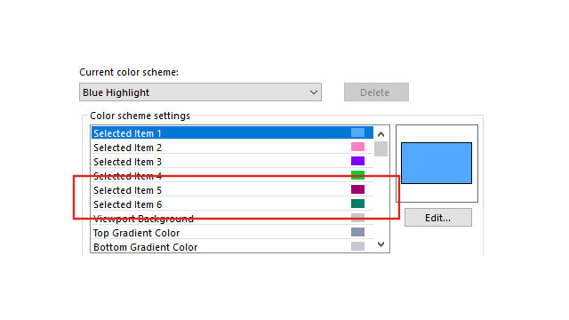

色彩選取 色彩設定共提供兩種新色彩選項:所選項目 5 及所選項目 6。 在色彩調配設定中,所選項目色彩選項會移到清單上方。 所選項目 1 是預設色彩調配,所選色彩會顯示在各色彩選項右側。 若要選擇色彩,按一下選項 > 系統選項 > 色彩。在色彩調配設定下選擇一個選項。 上層主題SOLIDWORKS 基礎知識 對系統選項與文件屬性的變更 搜尋指令 顯示轉譯的特徵名稱 應用程式設計介面 其他基礎增強功能
