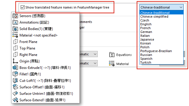

顯示轉譯的特徵名稱 您可使用系統選項,在 FeatureManager (特徵管理員) ®中顯示轉譯的特徵名稱。 按一下選項 > 系統選項 > FeatureManager。選擇在 FeatureManager (特徵管理員) 樹狀結構中顯示轉譯的特徵名稱,然後選擇語言。 此選項會取代樹狀結構顯示下的在工具提示中顯示轉譯的特徵名稱選項。 上層主題SOLIDWORKS 基礎知識 對系統選項與文件屬性的變更 色彩選取 搜尋指令 應用程式設計介面 其他基礎增強功能
