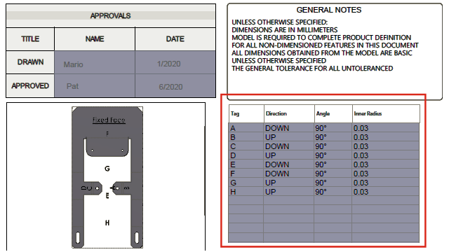

3D PDF 中的彎折表格
針對鈑金零件,您可在發佈 3D PDF 時納入彎折表格。
首先請編輯範本,再為彎折表格插入預留位置。
  1. 3D PDF 範本編輯器中按一下彎折表格 ,然後在範本中按一下以插入表格預留位置。 您可以拖曳並調整預留位置大小。
  2. 按一下預留位置外部可停止選取預留位置。
接著在為含彎折表格的鈑金零件發佈 3D PDF 時使用該範本。
  1. 按一下發佈至 3D PDF (MBD 工具列或「3D 視圖」標籤)。
  2. 範本選擇對話方塊中,選擇範本並按一下確定
  3. 發佈至 3D PDF PropertyManager 的彎折表格下,選擇要納入一個的彎折表格和欄位。
