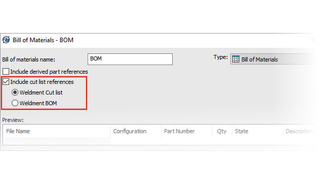

在經計算的零件表中支援除料清單參考 您可讓經計算的零件表包括除料清單參考,然後輸出至 XML 檔案。 在「管理」工具的零件表對話方塊中,選擇包括除料清單參考。 您可根據熔接除料清單或熔接 BOM 設定除料清單參考。 若在 SOLIDWORKS 中將除料清單品項定義為從除料清單中排除,將不會顯示在經計算的零件表中。 上層主題SOLIDWORKS PDM 自訂欄位 SOLIDWORKS PDM 檔案 Explorer 增強功能 工作流程狀態和轉換的圖示變更 「使用處」標籤中的 Treehouse 視圖 SOLIDWORKS PDM 效能改善 顯示導出零件參考 使用 SOLIDWORKS 中定義的零件表選項
