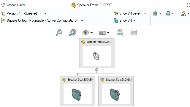

「使用處」標籤中的 Treehouse 視圖 SOLIDWORKS PDM 2021 將包含標籤中的 Treehouse 視圖延伸至使用處標籤。 如此有助於您以階層和圖形格式檢視所有所選子零件的父關係。 僅適用於 SOLIDWORKS PDM Professional。 上層主題SOLIDWORKS PDM 自訂欄位 在經計算的零件表中支援除料清單參考 SOLIDWORKS PDM 檔案 Explorer 增強功能 工作流程狀態和轉換的圖示變更 SOLIDWORKS PDM 效能改善 顯示導出零件參考 使用 SOLIDWORKS 中定義的零件表選項
