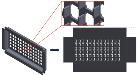

418002、444908、477042、515495、622837、804884、915862 鈑金:
  • 平板型式角落處理使用更新的演算法正確辨識角落幾何,並套用適當的角落處理,以避免出現尖銳的切口和凹口。
  • 修正鏡射或導出零件的問題,以產生適當的角落處理。

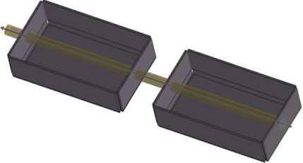

  • 即使組合件中有相同零件的多個副本,組合件特徵仍可衍生至個別零組件。 在 SOLIDWORKS 2013 及更新版本中產生的鈑金零件均未支援此功能。
