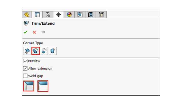

修剪底端斜接接合 您可以在修剪/延伸 PropertyManager 中,按某個角度修剪端角斜接或讓斜接變得平整。 按一下修剪/延伸 (「熔接」工具列) ,或 插入 > 熔接 > 修剪/延伸 ,然後針對角落類型選取底端斜接 。 如果底端線段的熔接輪廓大小不同,請按一下角平分線 。 如果大小相等,請按一下完全平頭 。 上層主題結構系統與熔接 結構系統中的圖形操控點 熔接成員的正確除料清單長度 產生除料清單 ID
