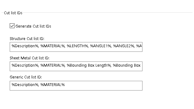

產生除料清單 ID 您可以根據除料清單屬性,為除料清單資料夾中的每個除料清單,產生除料清單 ID 或獨特的參考 ID。 按一下工具 > 選項 > 文件屬性 > 熔接。在除料清單 ID 之下,選擇產生除料清單 ID。 每個產生的除料清單 ID 都會新增至對應的除料清單資料夾中。 唯一的除料清單 ID 會產生獨特的除料清單命名慣例,亦可用於為資料庫編制索引。 您可以根據除料清單的類型來定義不同的表達式值。 上層主題結構系統與熔接 結構系統中的圖形操控點 熔接成員的正確除料清單長度 修剪底端斜接接合
