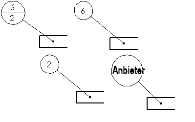

Oben
Wählen Sie für den oberen Bereich von Stücklistensymbolen des Typs „Kreisförmige Trennlinie“ oder alle anderen Stücklistensymboltypen Folgendes aus: - Text
- Positionsnummer
- Menge
- Benutzerdefinierte Eigenschaften
Oben gilt für einzelne und geschichtete Stücklistensymbole. |
Unten
Wählen Sie für den unteren Bereich von Stücklistensymbolen des Typs „Kreisförmige Trennlinie“ Folgendes aus: -
Text
Artikelnummer
Menge

Einzelnes Stücklistensymbol
Stil
Wählen Sie Keiner aus, um den Stücklistensymboltext ohne Rand anzuzeigen, oder wählen Sie eine Stücklistensymbolform aus. Der Standard ist Rund.
| Kreisförmig |
Dreiecksprofil |
| Sechseck |
Box |
| Raute |
Fünfeck |
| Kreisförmige Trennlinie |
Fahne - Fünfseitig |
| Fahne - Dreieck |
Unterstrichen |
| Quadrat |
Quadratischer Kreis |
| Prüfen |
Kein |
Größe
Wählen Sie eine Größe aus der Liste aus (eine bestimmte Anzahl von Zeichen): Standard (passt sich automatisch an den Text an) oder Benutzergröße (Sie definieren die Stücklisten-Symbolgröße). |
