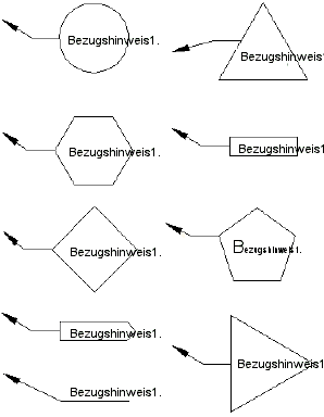

Hinweislinienanzeige
Wählen Sie aus den folgenden Optionen aus: -
Gerade
- Geknickt. Fügt eine horizontale Biegung in die Hinweislinie ein, die mit auf den Text ausgerichtet ist. Wählen Sie eine der folgenden Optionen:
Hinweislinienlänge des Dokuments verwenden. Leitet die Länge der Hinweislinie von den Einstellungen auf der Seite Beschriftungen ab.
Länge der Hinweislinie. Ermöglicht die Eingabe der Länge des nicht geknickten Teils der Hinweislinie.
Unterstrichen
- Spline
- VDA
Automatische Ausrichtung der Hinweislinie (verfügbar für die DIN- und JIS-Norm) |
Ermöglicht, dass die Hinweislinie in einem Stücklistensymbol von einer Seite des Stücklistensymbols gefangen wird.
