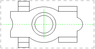

Rimozione di entità dai riquadri di selezione di quota
In alcune situazioni non è necessario includere tutte le entità che si sovrappongono a un riquadro di selezione di quota. Utilizzare il comando RimuoviDaRiquadroDiSelezioneQuota per escludere entità dai riquadri di selezione di quota, senza eliminarli dal disegno. I riquadri di selezione di quota si aggiornano automaticamente in base al set di entità rimanente.
Per rimuovere entità dai riquadri di selezione di quota:
  1. Digitare RimuoviDaRiquadroDiSelezioneQuota al prompt dei comandi.
  2. Nell'area grafica specificare le entità da rimuovere dal riquadro di selezione di quota e premere INVIO.
    È possibile specificare entità da vari riquadri di selezione di quota.
    I riquadri di selezione di quota coinvolti si regolano in base al set di entità rimanenti.
    In alternativa, è possibile escludere le entità da un riquadro di selezione di quota facendo clic con il pulsante destro del mouse sullo stesso nell'area grafica e selezionando Riquadro di selezione quota > Rimuovi da.
