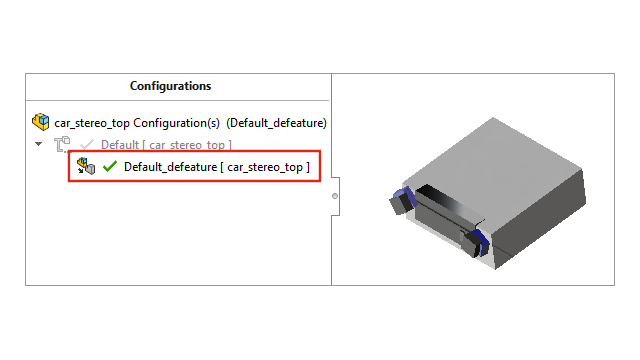

Salvataggio di un modello di Defeature come configurazione
Quando si utilizza il metodo Silhouette per il defeature, è possibile creare una configurazione da un assieme di defeature. Nell'assieme, è possibile passare dalla configurazione Defeature al modello completo.
È possibile avere una sola configurazione defeature in una configurazione padre.
Per salvare un assieme di defeature, nella pagina Defeature - Defeature completo, fare clic su Crea nuova configurazione e selezionare Includi geometria di riferimento di primo livello.
