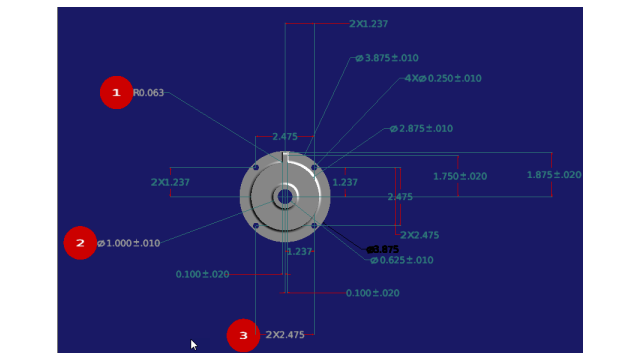

È possibile aprire le parti di SOLIDWORKS con annotazioni 3D in SOLIDWORKS Inspection Standalone per creare i documenti di ispezione.
È possibile:
  • Visualizzare parti SOLIDWORKS con annotazioni 3D.
  • Utilizzare i dati CAD 3D per creare rapidamente rapporti di ispezione del primo articolo (FAI).
  • Leggere ed estrarre annotazioni 3D per creare rapporti utilizzando Estrazione intelligente.
  • Aggiungere il controllo di qualità alla propria strategia di fabbricazione senza disegno.
