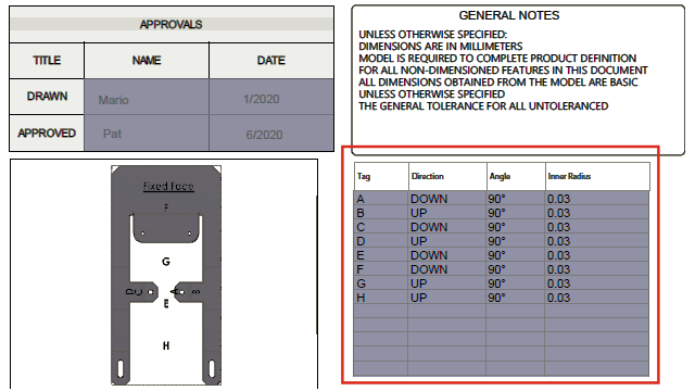

Per le parti in lamiera, è possibile includere una tabella di piegatura quando si pubblica un PDF 3D.
Per prima cosa, modificare un modello e inserire un segnaposto per una tabella di piegatura.
  1. Nell'Editor modelli 3D PDF, fare clic su Tabella di piegatura , quindi fare clic nel modello per inserire il segnaposto della tabella. È possibile trascinare e ridimensionare il segnaposto.
  2. Fare clic all'esterno del segnaposto per rilasciarlo.
Usare quindi questo modello quando si pubblica un PDF 3D per una parte in lamiera con una tabella di piegatura.
  1. Fare clic su Pubblica su PDF 3D (barra degli strumenti MBD o scheda Viste 3D).
  2. Nella finestra di dialogo Selezione modello, selezionare il modello e fare clic su OK.
  3. Nel PropertyManager Pubblica su PDF 3D, in Tabella di piegatura, selezionare una tabella di piegatura e le colonne da includere.
