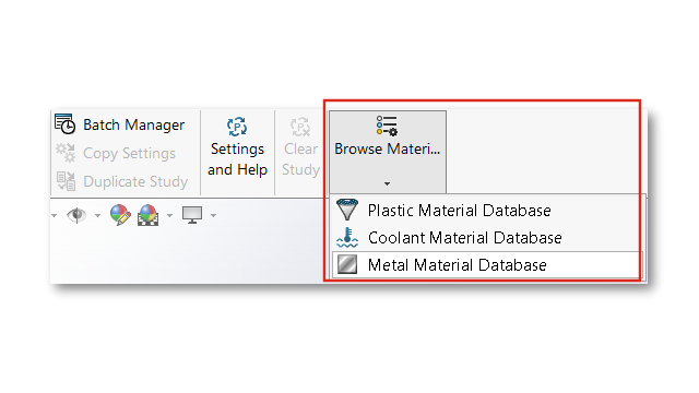

Accesso ai database dei materiali
È possibile accedere ai database di Materiali plastici, Refrigerante e Materiali metallici prima di creare uno studio Plastics.
Nel CommandManager di Plastics, fare clic su Sfoglia database materiali per cercare, modificare o personalizzare i materiali.
Per sfogliare i database dei materiali, l'aggiunta SOLIDWORKS Plastics deve essere attiva. Sebbene sia possibile sfogliare e personalizzare i materiali, non è possibile assegnarli a uno studio Plastics.
