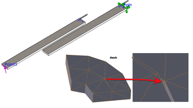

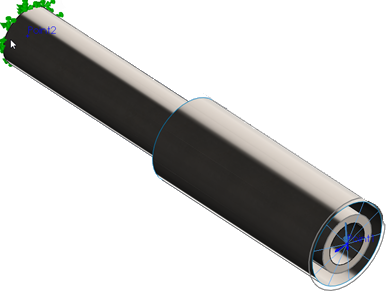

Miglioramento della formulazione di unione La precisione dei risultati per gli studi statici, di frequenza e del carico di punta è stata migliorata per le geometrie che presentano interazioni unite. Questo miglioramento è stato ottenuto grazie ad algoritmi ottimizzati che consentono di eseguire la mesh dei corpi in modo indipendente. Per le simulazioni con interazioni unite tra geometrie, è possibile osservare miglioramenti della soluzione nei seguenti casi: Esistono giochi o piccole interferenze tra le mesh indipendenti delle geometrie unite, anche se le geometrie effettive non presentano distanze (interazioni unite da solido a solido, da shell a shell, da solido a shell). Il gioco tra i due cilindri rappresenta lo spessore dello shell (corpo solido interno, corpo shell esterno). In realtà, i due cilindri sono a contatto senza alcun gioco. C'è una distanza fisica tra i corpi che si desidera unire. Per gli studi di frequenza, il rilevamento è preciso per le sei modalità di corpo rigido per gli assiemi non vincolati. Per gli assiemi sottoposti a rotazioni del corpo rigido, il rilevamento è preciso per uno stato di sollecitazione quasi nullo Argomento principaleSOLIDWORKS Simulation
