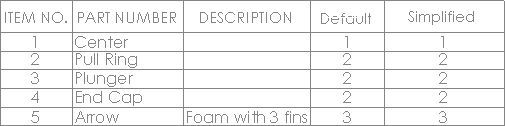

部品表にコンフィギュレーション固有の個数を表示 部品表の個数はコンフィギュレーションで指定されます。 個数を表示するコンフィギュレーションを選択できます。 トップレベルの部品表の場合、各コンフィギュレーション毎に個数を表示できます。 部品表で個数を表示するコンフィギュレーションを選択するには: ツール(Tools) > オプション(Options) > ドキュメント プロパティ(Document Properties) > テーブル(Tables) > 部品表(Bill of Materials) をクリックします。 それぞれのタイプの BOM(トップレベルのみ(Top-level only)、部品のみ(Parts only)、インデント(Indented))に次のプロパティを指定します。 オプション 説明 部品表ヘッダーにユーザー定義テキストを表示(Show custom text in BOM header)。 ヘッダーのデフォルト テキストを、ユーザー定義テキスト(Custom text)に入力したテキストに置き換えます。 ヘッダーを空白にするには、このオプションを選択し、ユーザー定義テキスト(Custom text)を空のままにします。 部品表ヘッダーにコンフィギュレーションを表示(Show configuration in BOM header) ヘッダーにコンフィギュレーション名を追加します。 OK をクリックします。 部品表(Bill of Materials)PropertyManager のコンフィギュレーション(Configurations)の下で、部品表に個数を表示するコンフィギュレーションを選択します。 部品のみ部品表とインデント アセンブリ部品表の場合、1 つのコンフィギュレーションのみ選択できます。 トップレベルの部品表の場合、複数のコンフィギュレーションを選択します。 他のオプションを選択し、をクリックします。 トップレベルのアセンブリに対して、選択した各コンフィギュレーションの個数列が表示されます。 たとえば、デフォルト(Default)や簡略化(Simplified)などのコンフィギュレーション名が、個数列に表示されます。 親トピックテーブル使用の部品表(Table-based Bill of Materials) 部品表 PropertyManager
