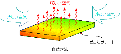

対流(Convection)
対流(Convection)とは、流体の移動による熱の移送のことです。 伝達は、主に固体の面と流体の接触する部分で発生する形態です。 流体粒子は、熱エネルギーを運ぶ働きをします。
