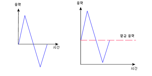

응력 싸이클의 교번응력이 싸이클의 응력 영역의 1/2로 계산됩니다. 응력 싸이클로 인한 손상도는 교차 응력뿐만 아니라 평균 응력에 따라 다릅니다. 예를 들어, 아래의 두 싸이클에 같은 교차 응력이 있으나 평균 응력이 다르므로, 손상도가 다릅니다.

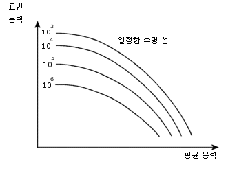

Haigh 도표로 불리우는 다음 도표는 싸이클의 평균 응력이 실패에 주는 영향을 보여줍니다.
하중이 완전 역방향일 경우에만 평균 응력이 0 입니다. 하중과 같은 R-비가 있는 S-N 곡선이 제공된 경우가 대표적입니다. 이 경우, 수정이 필요 없으므로 S-N 곡선이 직접 사용됩니다. 다른 R 비율로 S-N 곡선을 정의하면, 곡선 사이의 선형 보간법으로 평균 응력을 고려합니다. 로딩하는 R-비율과 다른 R-비율의 S-N 곡선 하나만 제공되면 수정이 필요합니다.
평균 응력 계산에는 항상 von Mises 응력이 사용됩니다. von Mises가 양수의 수량일 때, 연관 평균 응력 계산을 목적으로 주응력 기호가 최대 대수로 지정됩니다.
