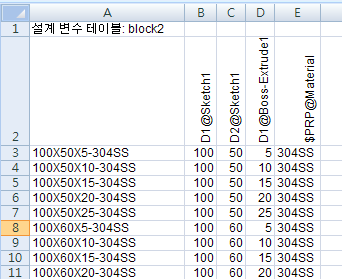

PropertyManager 작성 - 다중 설정 모델 여러 개의 설정을 가진 모델의 경우, 설계 변수 테이블에 정의된 설정에 대한 사용자 정의 PropertyManager를 작성합니다. Configuration Publisher에서는 모델에 설계 변수 테이블이 있어야 합니다. 설계 변수 테이블에 반드시 포함되어야 하는 항목: 각 설정에 대한 행 각 변수에 대한 열 각 변수에 해당하는 값 사용자 정의 PropertyManager 만들기: ConfigurationManager 탭 상단에서 모델 이름을 오른쪽 클릭하고 Configuration Publisher를 클릭합니다. Configuration Publisher 대화 상자가 나타나고 설계 변수 테이블이 개별 창에서 열립니다. 설계 변수 테이블에 여러 개의 행이 있고 각 설정에 대한 각 변수의 값이 포함되어 있으므로 설계 변수 테이블의 각 변수에 대한 컨트롤이 팔레트에 나타납니다. 가운데 창에서 편집 탭을 클릭합니다. 팔레트에서 가운데 창으로 컨트롤을 끌어 놓습니다. 오른쪽 창의 속성 아래에 이름 및 설계 변수 테이블에 대한 필드가 나타납니다. 이름에서 더블 클릭하고 이름을 입력합니다. 이름에 공백을 사용하지 말고 이름을 숫자, 구두점 또는 xml 문자로 시작하지 마십시오. 가운데 창의 컨트롤에 이 이름이 나타납니다. 설계 테이블 변수는 읽기 전용입니다. 컨트롤과 관련된 변수를 표시합니다. 팔레트에서 가운데 창으로 다른 컨트롤을 끌어 놓습니다. 오른쪽 창에서 컨트롤 속성과 함께 컨트롤 가시성이 나타납니다. 오른쪽 창에서: 컨트롤 속성 아래 이름에 이름을 입력합니다. 표시 아래의 모체에서 모체 컨트롤의 각 값에 대해 현재 컨트롤을 표시할지 여부를 지정합니다. 컨트롤이 항상 표시되게 하려면 없음을 선택합니다. 컨트롤 추가를 계속합니다. SW 미리보기 탭 또는 3DCC 미리보기 탭을 클릭하여 PropertyManager가 SOLIDWORKS 및 3D ContentCentral에서 어떻게 나타나는지 확인합니다. 적용을 클릭하여 PropertyManager 정의를 저장합니다. PropertyManager 가 ConfigurationManager에 표시됩니다.PropertyManager 가 ConfigurationManager: CAD 제품군 탭 및 ConfigurationManager 탭에 나타납니다. 닫기을(를) 클릭하여 대화 상자를 닫습니다. PropertyManager 정의를 편집하려면 PropertyManager 을(를) 오른쪽 클릭하고 피처 편집을(를) 클릭합니다. 속성, 데이터 및 표시 여부에 대한 자세한 내용은 Configuration Publisher 대화 상자를 참조하십시오. 상위 주제사용자 정의 PropertyManager 만들기 PropertyManager 작성하기 - 단일 설정 모델 사용자 정의 PropertyManager 미리보기 예제 - 사용자 정의 PropertyManager 사용하기 Configuration Publisher 대화 상자
