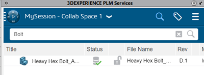

MySession의 옵션을 사용하여 파일 저장
북마크 추가, 새 리비전 생성 또는 3DEXPERIENCE 모델링 및 시뮬레이션 앱에서 사용하기 위해 파트 지오메트리 변환 등 파일을 저장하는 옵션을 선택할 수 있습니다.
MySession의 옵션을 사용해 파일을 저장하는 방법:
  1. 다음 중 하나를 수행합니다.
    • 모델을 오른쪽 클릭하고 저장을 클릭합니다.
    • MySession 하단의 작업 모음을 열고 라이프사이클 > 저장을 클릭합니다.
    작업 모음은 MySession 하단에 최소화되어 있습니다.
  2. 3DEXPERIENCE에 저장 대화 상자에서 다음과 같은 옵션을 선택합니다.
    • 새 리비전
      파일의 리비전 ID를 증분합니다.
    • 북마크
      Bookmark Editor 앱을 사용하여 파일에 북마크를 추가할 수 있습니다.
    • 저장 후 잠금 해제
      모델을 해제하면 다른 사용자가 모델을 잠글 수 있습니다.
  3. 저장을 클릭합니다.
MySession은 모델 잠금을 해제하고 리비전을 업데이트합니다.
