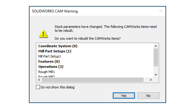

소재 파라미터 수정 시 데이터 재생성
모듈에서 피처, 옵션 또는 공구경로 생성 후 소재 파라미터를 수정하면 변경 사항의 영향을 받는 요소에 대한 데이터를 재생성하도록 하는 경고 메시지가 나타납니다. 이러한 요소에는 좌표계, 밀링 파트 설정, 피처, 작업이 포함될 수 있습니다.
재생성하지 않기로 결정한 경우, 피처 트리 및 작업 트리의 요소 아이콘 위에 느낌표가 나타납니다. 영향을 받는 요소를 오른쪽 클릭하고 상황 메뉴에서 오류 찾기를 선택하여 CAM 데이터를 재생성할 수 있도록 경고를 표시할 수 있습니다.
이 경고 메시지는 도구 > SOLIDWORKS CAM > 옵션에 기본적으로 활성화되어 있습니다. 설정을 변경하려면 업데이트 탭을 클릭하고 재설치에 프롬프트 아래에서 소재 파라미터 알림을 선택 해제합니다.
