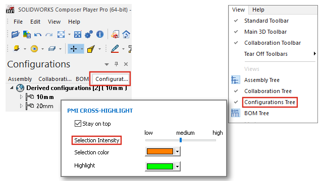

- SOLIDWORKS Composer, SOLIDWORKS Composer Player, SOLIDWORKS Composer Sync에서 선택 영역 불투명도 속성()은 이름이 선택 영역 강도로 바뀌었습니다. 이 속성의 동작은 변경되지 않았습니다.
- SOLIDWORKS Composer, SOLIDWORKS Composer Player 및 SOLIDWORKS Composer Sync에서 Composer 문서(*.smg, *.smgXml, *.smgProj, *.smgSce)를 로드 및 저장할 때의 성능이 향상되었습니다.
- SOLIDWORKS Composer Player에서는 구성 창에서 Composer 파일의 구성을 볼 수 있습니다. 에서 구성 창의 가시성을 제어할 수도 있습니다.
- SOLIDWORKS Composer Player의 사용자 인터페이스는 현대화되었습니다. 창 도킹, 도킹 해제, 이동, 크기 조정 및 자동 숨기기를 수행할 수 있습니다. Composer 도움말의 Composer Player > 인터페이스 컨셉을 참조하십시오.
