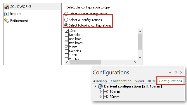

SOLIDWORKS 파일의 여러 설정 또는 모든 설정을 Composer 파일에 저장할 수 있습니다.
SOLIDWORKS Composer에서 사용 가능합니다.
SOLIDWORKS 파트 또는 어셈블리 파일에 여러 설정이 있는 경우, 파일을 Composer 파일로 저장할 때 Composer 파일에 저장할 설정을 선택할 수 있습니다. Composer 도움말(디폴트) 문서 속성 관리 > 입력을 참조하십시오.
