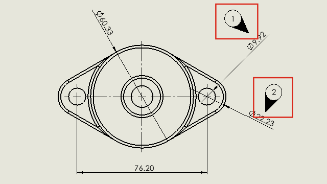

VDA 부품 번호 도면에서 VDA 요구 사항에 따라 검사 지점에 태그를 지정할 수 있습니다. VDA 부품 번호는 독일 자동차 산업에서 자주 사용됩니다. VDA 지시선 유형이 있는 원형 부품 번호를 사용하여 VDA 부품 번호를 작성합니다. 시작하기 전에 VDA 지시선에 대한 옵션을 지정합니다. 도면을 엽니다. 옵션 (표준 도구 모음)을 클릭하고 문서 속성 탭을 선택한 다음 주석을 선택합니다. 부품 번호 페이지에서 지시선 표시 아래 단일/일렬 부품 번호에 대해 VDA를 선택합니다. 노트 페이지에서 지시선 표시 아래 단일/일렬 부품 번호에 대해 VDA를 선택합니다. 확인을 클릭합니다. VDA 부품 번호를 추가하는 방법: 부품 번호 (주석 도구 모음)를 클릭하거나 삽입 > 주석 > 부품 번호를 클릭합니다. 설정 아래 부품 번호 문자에 대해 문자를 선택합니다. 부품 번호의 위치를 클릭합니다.원형 부품 번호가 나타납니다. PropertyManager에서 확인 을 클릭합니다. 부품 번호를 클릭하고 PropertyManager에서 기타 속성을 클릭합니다. 노트 PropertyManager의 지시선 아래에서 VDA 지시선 을 선택합니다.부품 번호가 VDA 부품 번호로 변경됩니다. VDA 부품 번호를 이동 및 회전하고 문자를 편집할 수 있습니다. 부품 번호를 선택하고 다음을 수행합니다. 부품 번호를 이동하려면 부착점을 끕니다.원하는 경우, 모서리나 꼭지점과 같은 항목에 지시선을 부착할 수 있습니다. 항목이 강조 표시되면 항목 위로 끌어 놓습니다. 부품 번호를 회전하려면 부착점을 제외한 부분을 끕니다. 문자를 변경하려면 부품 번호를 선택하고 PropertyManager에서 부품 번호 문자를 편집합니다. 상위 주제도면 및 도면화 도면화 모드 개선 사항 도면의 상황별 도구 모음 및 메뉴 해칭 패턴 파일의 위치 도면화 및 도면의 성능 개선 사항
