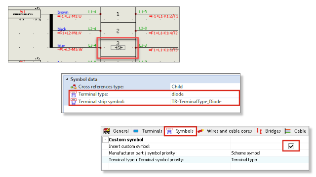

단자대 심볼 단자 도면에 사용되는 특정 단자 심볼을 제조업체 파트나 회로도에 사용되는 단자 심볼에 연결할 수 있습니다. 이렇게 하면 단자대 도면에 단자를 다르게 표시할 수 있습니다. 목차 단자 심볼을 제조업체 파트와 연결 단자대 심볼 및 단자 유형을 관리자에 저장된 제조업체 파트와 연결할 수 있습니다. 단자 심볼을 회로도 단자 심볼과 연결 단자대 심볼 및 단자 유형을 심볼 관리자에 저장된 단자 심볼과 연결할 수 있습니다. 단자대 도면의 구성에서 특정 심볼 사용 단자대 도면에 특정 심볼을 사용하려면 단자대 도면 구성에서 사용자 정의 심볼 삽입을 활성화하고 해당 파라미터를 정의해야 합니다. 상위 주제SOLIDWORKS Electrical BOM에서 제조업체 파트 제외 Excel 자동화를 위한 애드인 와이어 관리 Archiver 및 예약 프로세스 SOLIDWORKS Electrical 뷰어 여러 도면 동시 작성 케이블의 별도 배선 어셈블리 생성 배선에 자유곡선 사용
