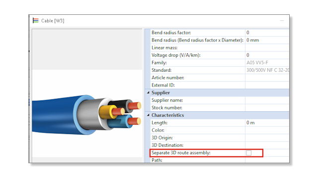

케이블의 별도 배선 어셈블리 생성 케이블의 별도 배선 어셈블리를 생성할 수 있습니다. 케이블 속성에서 3D 배선 어셈블리 구분 옵션을 지정합니다. 배선할 케이블을 하나, 여러 개 또는 모두 선택할 수 있습니다. 목차 케이블에 대한 배선 어셈블리 구분 파라미터 활성화 별도 배선 어셈블리의 케이블 배선 상위 주제SOLIDWORKS Electrical 단자대 심볼 BOM에서 제조업체 파트 제외 Excel 자동화를 위한 애드인 와이어 관리 Archiver 및 예약 프로세스 SOLIDWORKS Electrical 뷰어 여러 도면 동시 작성 배선에 자유곡선 사용
