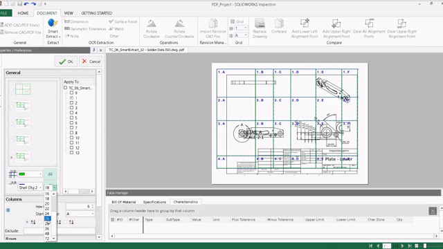

그리드 개선 사항 그리드의 특성을 빠르게 식별하는 데 도움이 되도록 그리드를 사용자 정의할 수 있습니다. 이 경우 다음과 같이 할 수 있습니다. 영역 표시자의 글꼴 유형 및 크기를 변경합니다. 점선 그리드 선을 눈에 덜 띄게 표시하여 치수에 대한 간섭을 줄입니다. 열 너비와 행 높이를 별도로 조정합니다. 이렇게 하면 사용자가 열 또는 행의 간격이 동일하지 않을 수 있는 기존 PDF 파일에서 검사 문서를 작성하는 데 도움이 됩니다. 상위 주제SOLIDWORKS Inspection 독립 실행형 SOLIDWORKS 파트 지원
