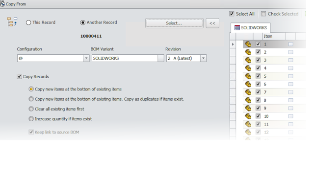

다음에서 복사 다음에서 복사를 클릭하고 다음에서 복사 대화 상자를 사용하여 선택한 레코드의 구조를 보고 복사할 항목도 선택합니다.
