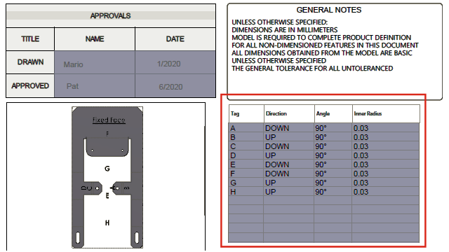

판금 파트의 경우 3D PDF를 게시할 때 굽힘 테이블을 포함할 수 있습니다.
먼저 템플릿을 편집하고 굽힘 테이블의 자리 표시자를 삽입합니다.
  1. 3D PDF 템플릿 편집기에서 굽힘 테이블 을 클릭한 다음 템플릿을 클릭하여 테이블 자리 표시자를 삽입합니다. 자리 표시자를 끌어서 크기를 조정할 수 있습니다.
  2. 자리표시자 바깥쪽을 클릭한 후 뗍니다.
그런 다음 굽힘 테이블이 있는 판금 파트에 대한 3D PDF를 게시할 때 해당 템플릿을 사용합니다.
  1. 3D PDF로 게시 (MBD 도구 모음 또는 3D 뷰 탭)를 클릭합니다.
  2. 템플릿 선택 대화 상자에서 템플릿을 선택하고 확인을 클릭합니다.
  3. 3D PDF로 게시 PropertyManager의 굽힘 테이블 아래에서 포함할 굽힘 테이블과 열을 선택합니다.
