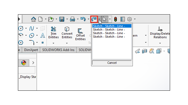

파트 피처에 대한 다시 실행 지원 파트에 있는 60개 이상의 피처와 명령에 대해 다시 실행 을 사용할 수 있습니다. 이전에는 스케치에서만 다시 실행을 사용할 수 있었습니다. 다시 실행 옆에 있는 을 클릭하고 목록에서 항목을 선택하여 여러 실행 취소 변경 사항을 되돌릴 수 있습니다. SOLIDWORKS 2021에서 다음과 같은 일부 파트 명령에 대해서는 다시 실행이 지원되지 않습니다. 주석 구멍 피처 Instant3D 수정 몰드 도구 판금 용접구조물 상위 주제파트와 피처 수식 추가 및 평가 바디 재질 또는 파트 재질 전송
