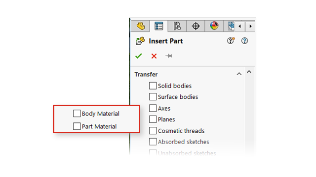

바디 재질 또는 파트 재질 전송 파트, 파생된 부품 파트 또는 대칭 복사된 부품 파트를 삽입할 때 바디 재질이나 파트 재질을 전송할 수 있습니다. 이전에는 파트 삽입 PropertyManager에서 재질 전송을 위한 옵션으로 재질만 제공되었습니다. 레거시 파일을 대칭 복사할 경우 재질 속성이 바디 재질에 매핑됩니다. 상위 주제파트와 피처 수식 추가 및 평가 파트 피처에 대한 다시 실행 지원
