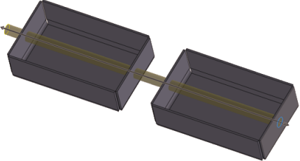

418002, 444908, 477042, 515495, 622837, 804884, 915862 판금:
  • 전개도 코너 처리에서는 업데이트된 알고리즘을 사용하여 코너 지오메트리를 올바르게 식별하고 적절한 코너 처리를 적용하여 날카로운 컷과 노치를 방지합니다.
  • 대칭 복사된 파트 및 파생된 파트의 문제를 해결하여 적절한 코너 처리를 작성합니다.
  • 어셈블리에 같은 파트의 인스턴스가 여러 개 있어도 어셈블리 피처를 개별 부품에 연장할 수 있습니다. SOLIDWORKS 2013 이상에서 작성된 판금 파트는 이 기능을 지원하지 않습니다.
