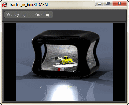

Okno podglądu PhotoView
Okno PhotoView Podgląd jest oknem oddzielnym od głównego okna SOLIDWORKS.
Aby wyświetlić to okno, należy przy dodanym PhotoView, kliknąć PhotoView 360 > Okno podglądu.
Okno zachowuje współczynnik kształtu ustawiony w menedżerze właściwości PropertyManager Opcje PhotoView kiedy zmienimy rozmiar okna.
Aktualizacje są przerywane kiedy zmiana wymaga przebudowania. Po przebudowaniu, aktualizacja jest kontynuowana. Mona przerwać podglądy klikając Wstrzymaj.
Opcje:
Wstrzymaj Zatrzymuje wszystkie aktualizacje w oknie podglądu.
Zresetuj Aktualizuje okno podglądu i wznawia przekaz aktualizacji z SOLIDWORKS.
Zapisz obraz podglądu Otwiera okno dialogowe Zapisywanie obrazu, aby można było zapisać obraz podglądu bez wykonywania ostatecznego renderowania.
Rozszerzone udoskonalenie Stale udoskonala jakość obrazu podglądu. Opcji tej można użyć w celu uzyskania najlepszej możliwej jakości w ograniczonym czasie. Kliknąć Zapisz obraz, aby zapisać obraz w bieżącym stanie.
Podgląd w pełnej rozdzielczości Renderuje pełny rozmiar wybrany w oknie Rozmiar obrazu wyjściowego, w obszarze Opcje PhotoView 360, bez względu na rozmiar okna Podgląd. Należy użyć opcji Podgląd w pełnej rozdzielczości, aby skorzystać z opcji Zapisz obraz podglądu zamiast tworzenia ostatecznego renderowania.
