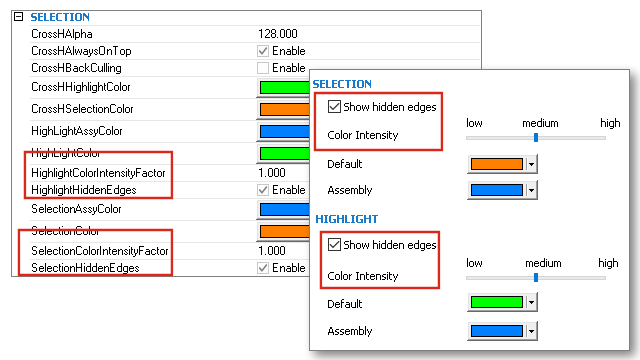

Widoczność ukrytych krawędzi można kontrolować podczas wybierania lub podświetlania elementów. Istnieje możliwość zdefiniowania opcji koloru i intensywności, które są używane do wyświetlania ukrytych krawędzi.
Dostępne w programach SOLIDWORKS Composer, SOLIDWORKS Composer Player i SOLIDWORKS Composer Sync.
Na stronie (Domyślne) Właściwości dokumentu > Wybór pole wyboru Pokaż ukryte krawędzie oraz suwak Intensywność koloru są dodane do obszarów Wybór i Podświetlenie. Patrz Zarządzanie (domyślnymi) właściwościami dokumentu > Wybór, Composer Player > Zarządzanie właściwościami dokumentu > Wybór lub Sync > Zarządzanie domyślnymi właściwościami dokumentu > Wybór w obszarze Pomoc programu Composer.
Na stronie Właściwości dokumentu > Zaawansowane dostępne są cztery odpowiednie właściwości w kategorii Wybór. Patrz Zarządzanie (domyślnymi) właściwościami dokumentu > Zaawansowane właściwości, Composer Player > Zarządzanie właściwościami dokumentu > Zaawansowane właściwości lub Sync > Zarządzanie domyślnymi właściwościami dokumentu > Zaawansowane właściwości w obszarze Pomoc programu Composer.
Te nowe właściwości zastępują opcję Pokaż ukryte krawędzie i suwak Intensywność, które były dostępne na stronie Preferencje aplikacji > Wybór w poprzednich wersjach programu SOLIDWORKS Composer.
