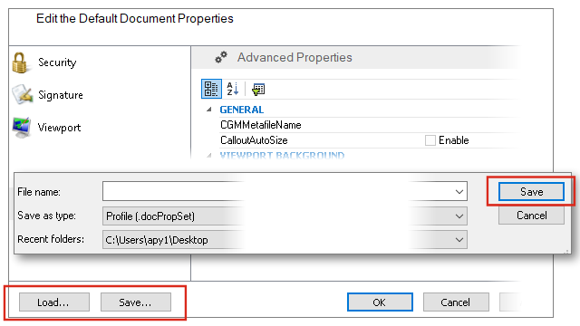

Udostępnianie (domyślnych) właściwości dokumentu
Istnieje możliwość zapisania (domyślnych) ustawień właściwości dokumentu w pliku, który można ponownie wykorzystać jako szablon. Współpracownicy mogą załadować ten plik w programie Composer, aby użyć tych samych (domyślnych) właściwości dokumentu.
Funkcja jest dostępna w programie SOLIDWORKS Composer.
Ułatwia to globalne ujednolicenie właściwości dokumentu dla wszystkich interesariuszy biorących udział w projekcie. Patrz Zarządzanie (domyślnymi) właściwościami dokumentu > Udostępnianie (domyślnych) właściwości dokumentu w zespołach w sekcji Pomoc programu Composer .
