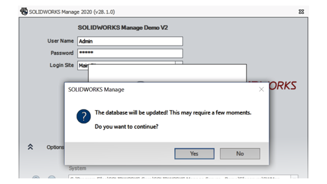

Opcjonalna aktualizacja bazy danych
Po uaktualnieniu klienta i zalogowaniu się do środowiska aplikacja SOLIDWORKS Manage umożliwia opcjonalne uaktualnienie bazy danych.
Jeżeli użytkownik nie zdecyduje się na aktualizację bazy danych, baza danych pozostanie niezmieniona i nie będzie można jej używać z uaktualnionym klientem. W poprzednich wersjach programu w przypadku uaktualnienia klienta baza danych również była automatycznie aktualizowana.
